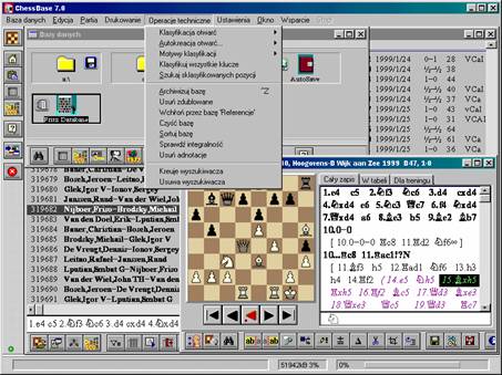

Fotografia. Okno ChessBase 7 z otwartym menu Operacje techniczn.

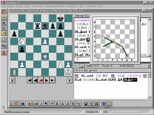

Fotografia. Przeglądanie partii szachowej w oknie ChessBase 7. Widoczna droga skoczka. Na dole okno analizy dołączonego modułu Crafty. W zapisie gry (na spodzie) widoczne warianty i podwarianty partii.
Programem CBase7 pozwala na:
·        drukowanie partii i diagramów do: publikacji, gry korespondencyjnej, treningu w jednej lub kilku kolumnach dodając nagłówek i stópkę. Można także wydrukować repertuar debiutowy – posunięcia poszczególnych wariantów przedstawione są w tabeli. Użytkownik do wydruku może dodać numer gry, kod ECO, rankingi zawodników, rodzaj i nazwę turnieju, nazwiska komentatorów, diagramy. Wydruk można wyjustować i podzielić na akapity.
·        nieograniczone możliwości  wyszukiwania z bazy partii począwszy od szukania nazwisk graczy, komentatorów, nazw turniejów, wyniku partii, ilości posunięć, rankingów Elo, a skończywszy na znalezieniu konkretnej pozycji, materiału na szachownicy (np. czarne mają posiadać białopolowego gońca, białe czarnopolowego), określonych manewrów (np. biały skoczek bije piona f7, czarny król bije skoczka) czy szukania adnotacji w partii (multimediów, partii przygotowanej do treningu, konkretnego słowa itd.). Wszystkie te sposoby można łączyć ze sobą.
·        archiwizowanie bazy,
·        sortowanie bazy wg lat i turniejów lub kodów otwarć (ECO),
·        usuwanie partii zdublowanych lub niechcianych,
·        łączenie dwóch baz, kopiowanie i przenoszenie gier,
·        dostosowanie wyglądu i parametrów (język, czcionka, notacja partii itp.)

W programie ChessBase można przeglądać partie dodając do nich
·      własne komentarze tekstowe, dźwiękowe, obrazki i filmy video,
·      komentarze graficzne (pokazując strukturę pionów lub drogę bierki) i symbole oceniające pozycję, ruch itp.
·      adnotacji treningowych (utworzenie zadania szachowego),
·      odwołania do innej gry.
