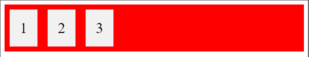

Kontener staje się elastyczny przez przestawienie właściwości display na flex:
.container {
display: flex;
background-color: red;
.container div{
background-color: #f1f1f1;
margin: 10px;
padding: 20px;
font-size: 30px;
Oto rezultat:

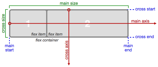

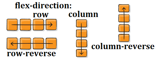

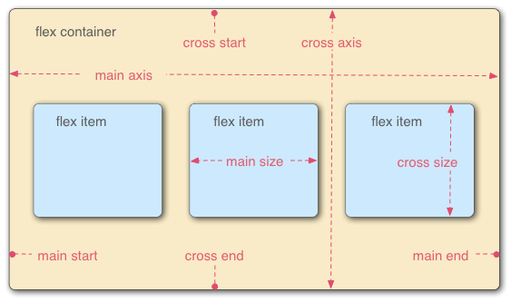

1) flex-direction określa jak dzieci ułożone są w linii main-axis, czyli w osi głównej. Ustala kierunek. Możliwe wartości:

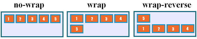

2) flex-wrap określa czy dzieci będą przechodzić do nowej linii czy nie i w jakiej kolejności.

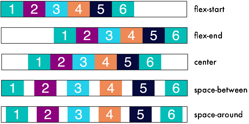

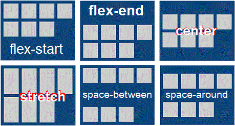

4) justify-content – wyrównanie w poziomie

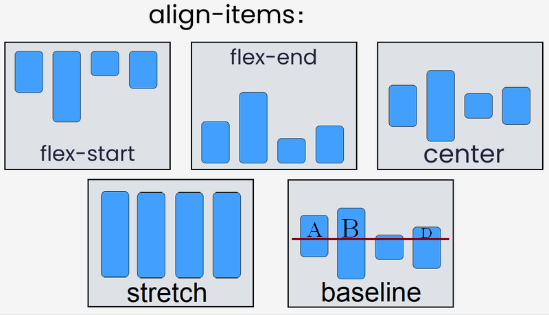

5) align-items określa wyrównanie pojemników w pionie.
6) align-content: wyrównuje skrzyneczki flex-containera w osi głównej, ustawia je w pionie kiedy jest więcej niż jedna linia.

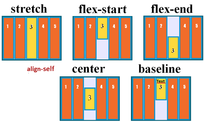

1) align-self: pionowe wyrównanie skrzyneczek (flex items) wewnętrznego kontenera ()
Pojemniki 1, 2 3 mają atrybut align-self odpowiednio ustawiony na : flex-start, center i flex-end powoduje, że ich wysokość, nie zostaje rozciągnięta do rozmiaru pojemnika tylko zachowuje automatyczną wysokość zależną od zawartości i jest wyrównana w pionie do góry, środka i dołu w stosunku do pozostałych.
Położenie konkretnej skrzynki (dziecka) w kontenerze (rodzicu) – align-self

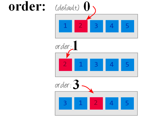

2) order: (wart. domyślna 0) umożliwia zmianę domyślnej kolejności wyświetlania się dzieci (innej niż została zapisana w kodzie).
Jeśli np. trzeciej zakładce w poziomym menu przypiszemy order: -1; to pojawi się ona wcześniej niż wszystkie pozostałe, konkretnie przed pierwszą.

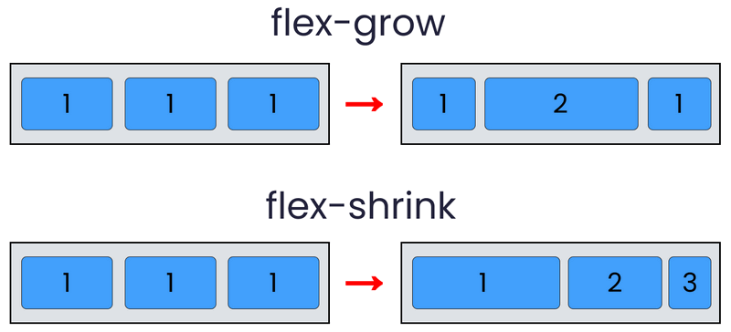

3) flex-grow: (wart. domyślna 0) – określa, o ile pojemnik wzrośnie w stosunku do pozostałych pojemników elastycznych w tym samym kontenerze. Wartością jest numer i określa proporcje w jakich jeden z elementów będzie rósł względem pozostałych przy rozszerzaniu okna.
Np. flex-grow: 2; – pojemnik otrzymuje szerokość 2 razy większą od pozostałych, jeżeli pozostałe pojemniki mają parametr style=”flex-grow:1”, wtedy zachowują wyjściową szerokość, jeżeli nie, mogą być zwężone po to aby ten, który ma ustawienie flex-grow:2 rzeczywiście miał 2 razy większą szerokość od pozostałych i żeby wszyscy zmieścili się w u kontenerze.
4) flex-shrink: (domyślnie: 1) zmniejszanie procentowe szerokości wszystkich pojemników, tak, żeby zmieściły się w kontenerze. Wartością jest numer i określa proporcje w jakich jeden z elementów będzie się kurczył względem pozostałych przy zwężaniu okna.
Np. align-items: stretch i flex-shrink:0. Atrybut align-items:stretch, powoduje dopasowanie rozmiarów pojemników wewnętrznych, odpowiednio zwężając je tak aby wszyscy zmieścili się w rzędzie, jeżeli jedne z nich ma ustawienie: style=”flex-shrink:0”, to ten pojemnik nie zostaje zwężony i zachowuje wyjściową szerokość.

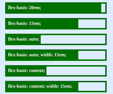

5) flex-basis (domyślnie auto) dla wybranego pojemnika ustala konkretny rozmiar [auto, długość (np. px) lub %]. Np. style=”flex-basis:300px;”
