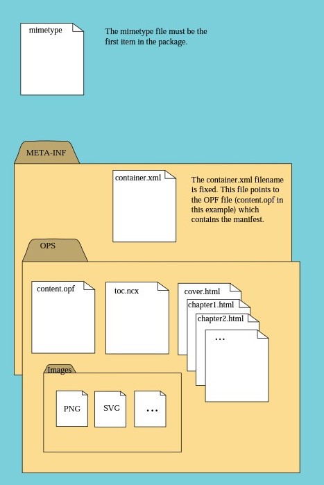

Struktura archiwum plik ePub
Plik EPUB (kontener) jest plikiem o pewnej strukturze. Przede wszystkim zauważmy, że jest to zwykłe archiwum zip, które można rozpakować - gdy zmienisz rozszerzenie pliku z .epub na .zip, będziesz mógł łatwo wczytać taki plik do dowolnego archiwizera.
Gdy zajrzysz do środka pliku zobaczysz w nim przykładową zawartość:
Uwaga: nazwy plików i odwołań są wrażliwe na wielkość liter, czyli PLIK.png nie jest tym samym co plik.png
Poniższa ilustracja pochodzi z dokumentu EPUB Best Practices sygnowanego przez Adobe i pokazuje zawartość kontenera EPUB.
Co ciekawe, plik EPUB można utworzyć za pomocą zwykłego notatnika, w którym piszemy zawartość, i programu do archiwizacji, za pomocą którego tworzymy plik .zip. Po zmianie rozszerzenia z .zip na .epub mamy już działający plik EPUB, który możemy wczytać do czytnika ebooków, jak Stanza, Adobe Digital Editions czy Mobipocket Reader.
Oczywiście na rynku są narzędzia wspomagające budowanie takich plików, podobnie jak w przypadku stron HTML, ale tekstowy format "wnętrza" pliku EPUB nie wymaga ich bezwględnego stosowania.
Plik mimetype
Plik mimetype, znadujący się w kontenerze na samym wierzchu, nie ma rozszerzenia, a jego zawartość składa się z jednego wiersza:
application/epub+zip
Plik ten informuje o typie kontenera - zzipowanym pliku EPUB.

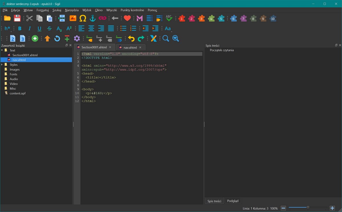

Sigil – zaawansowany i darmowy edytor ebooków
Przybliżę jedno z narzędzi do edycji i tworzenia ebooków, które dostępne jest dla każdego użytkownika ebooków za darmo, a do tego spełnia swoje zadanie w wyśmienity sposób.
Sigil przeznaczony jest przede wszystkim do edycji ebooków w formacie ePUB. Mowa tutaj zarówno o ePUB2, jak i ePUB3. Z kolei od wersji 0.8.0, pojawiła się również wtyczka obsługująca format MOBI. Zorientowany jest na każdego fana ebooków, który chce zarządzać treścią elektronicznych publikacji, edytować i tworzyć własne pliki, które będą spełniały normy specyfikacji formatu ePUB.
Program Sigil powstał w roku 2009. Posiada intuicyjny edytor WYSIWYG (What You See Is What You Get), który w prosty sposób umożliwia edycję treści, kompleksowe formatowanie oraz dodawanie wszelkiego rodzaju mediów do zawartości książki elektronicznej (m.in. tabele, hiperłącza, indeksy). Zapewnia też funkcjonalności dla zaawansowanych użytkowników, takich jak wgląd w składnię plików książki, umożliwiając bezpośrednią edycję kodu XHTML i CSS. Można z niego również skorzystać w celu uzupełnienia treści o dowolne metadane, obsługiwane przez specyfikację ePUB. Bez niepowołanej ingerencji w kod (nie wprowadza samodzielnych zmian, których nie jesteśmy bezpośrednim autorem), pozwala na jak najlepsze przygotowanie pliku ePUB, który będzie gotowy do bezpośredniej walidacji poprawności pliku ePUB.
Co warto wiedzieć o Sigil?
Podsumowując punkt po punkcie:
Dla zaawansowanych edytorów:
Aktualnie Sigil dostępny jest w wersji 1.4.3.
Jak pobrać program Sigil?
Z racji tego, że oprogramowanie jest otwarte, Sigil bezpośrednio dostępny jest na GitHub, z dostępem do kodu źródłowego oraz odnośnikami do plików instalacyjnych, znajdujących się o tutaj.
