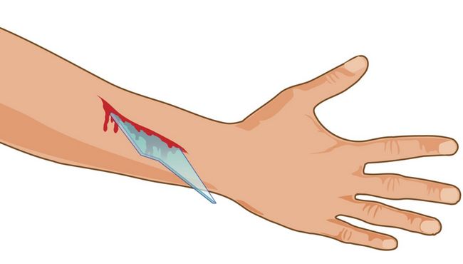

Ciało obce w ranie

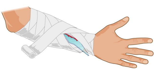

Jeżeli w ranie utkwiło jakieś ciało obce (np. kawałek metalu, drewna, pręt itp.), nie wyciągaj go z rany! Ciało obce wbite w ciało człowieka działa jak korek: uciska uszkodzone naczynia krwionośne i tamuje krwawienie. Jego nieumiejętne usunięcie grozi silnym krwotokiem i możliwością urazu nieuszkodzonych dotychczas naczyń krwionośnych i nerwowych sąsiadujących z ciałem obcym. Dlatego wokół ciała obcego ułóż jałową gazę, ustabilizuj je poprzez obłożenie z obu stron opatrunkami (np. zrolowanymi bandażami) i zabandażuj ranę wraz z ciałem obcym.
W przypadku zranienia, jeśli przedmiot utkwił w ciele, pod żadnym pozorem nie wyjmuj go z rany

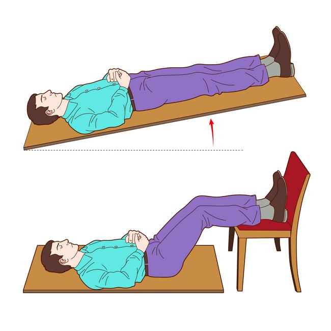

Udzielanie pierwszej pomocy poszkodowanemu z objawami wstrząsu polega na zatamowaniu wszystkich krwotoków i krwawień, ułożeniu poszkodowanego w pozycji przeciwwstrząsowej i jak najszybszym wezwaniu służb ratunkowych. Pamiętaj również o komforcie cieplnym i wsparciu psychicznym poszkodowanego. Dwa sposoby poprawnego ułożenia poszkodowanego w pozycji przeciwwstrząsowej prezentuje ilustracja.
Ułóż poszkodowanego na plecach i unieś jego nogi powyżej poziomu serca
Uwaga!
W pozycji przeciwwstrząsowej nie układamy osób nieprzytomnych i z urazami głowy. Należy wtedy zastosować pozycję boczną bezpieczną.

- Ciała obcego, które utkwiło w ranie, nie wyciągamy! Za pomocą materiałów opatrunkowych stabilizujemy i bandażujemy je.
